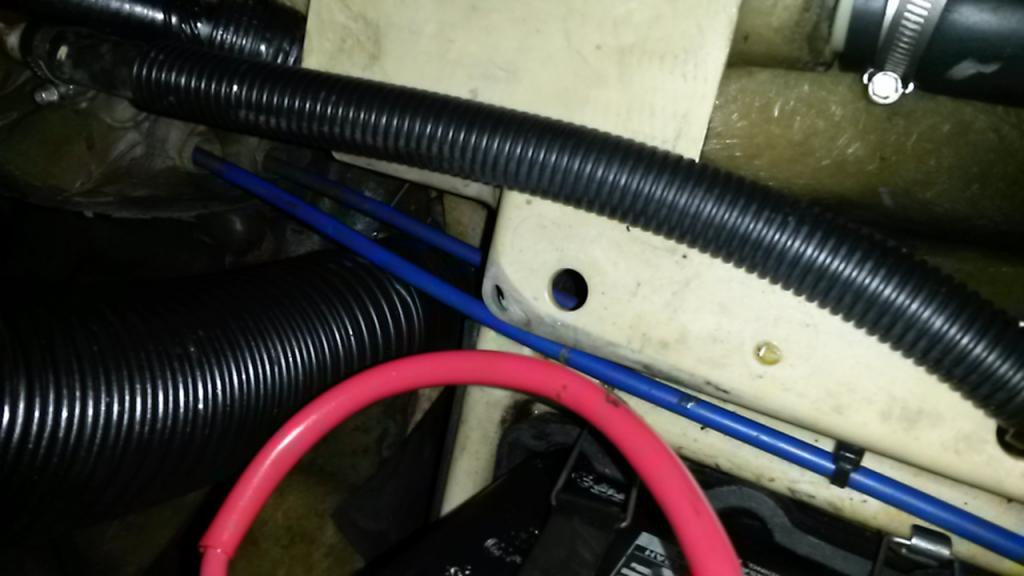

 avez vous des conseils ou astuces pour la pause sa semble assez restreint en place ?? la sortiedu freeflow environ 58MM  et la durite 60 mm sa va etre compliquer a rentrer il va falloir sortir la vaseline

non detrompe toi du wd40 sur le freeflow et dans la durit et hop sa rentre tous seul
MessagePosté le: Dim 4 Mai - 22:22 (2014)    Sujet du message: FREE FLOW 15F Répondre en citant
Oui, margarine, vaseline, ou wd40 Wink

 la boite qui ne sert plus vous la dégagez ou pas?
MessagePosté le: Lun 5 Mai - 13:41 (2014)    Sujet du message: FREE FLOW 15F Répondre en citant
Moi je l avais laissé car a sortir c'est légèrement galère Wink

Oui tu gagne du poids par contre c'est un peu galère pour la sortir moi j'ai poncé un peu la bosse du passe coque et sa sort tout seul Okay

Oui, sur un LX, tu l'enelves facilement, mais sur un 15f, plus compliqué, mais beaucoup plus lisible si tu as besoin de faire un coup de ménaciqu Wink
Sur le manuel RIVA, il utilisais un crik pour le sortir !

 un crik j essaierai meme pas  trop peur de casser quelque chose parcequ avec un trou dans la coque et ba ton freeflow il te sert plus a grand chose   et optik je prefere virer la boite que d aller faire un footing Mort de Rire

sur celui a mathieu pas eu trop de difficulté a la viré faut juste poncé un peu

Oui le petit coin comme sur ma photo 5 me au papier de verre gros grains Okay

 ok merci les zamis je vais lui mettre un coup de poncage  il n y a pas assez de place la dedans!!  maintenant il faut que je recupere les morceaux de durites (hein lilou!! Mr. Green )  et apres tout cela le demontage commence !!
