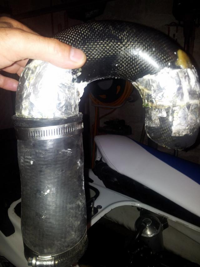

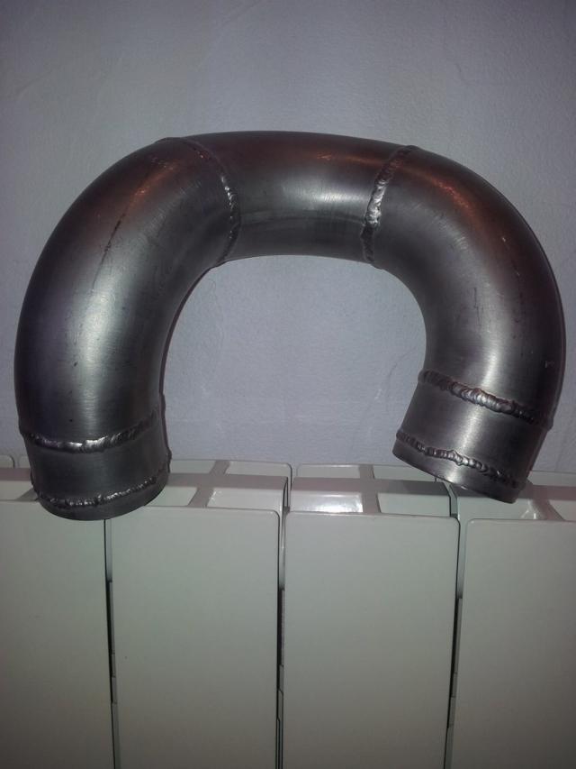

faut il prevoir autre chose a acheter pour le free flow ? avez vous une photo de votre montage que je regarde un peu tout sa merci ,sinon il y en a un a vendre 100 roros complet en riva sur coin coin!!

non juste 2 turite reforcé regarde ici il y a quelque photos
http://www.jetskihautefalaise.com/t14-stx-15f-2006.htm
merci jetman j ai bien regardé au niveau durite c est des durites achetées vous n avez pas pu vous resservir de celles qui y sont déjà , c est de la durite speciale? diametre 60 si j ai bien lu et 7 cm environ c est sa?

PostPosted: Mon 17 Mar - 21:49 (2014)    Post subject: FREE FLOW 15F Reply with quote
oui c un truc comme sa le mieux est  d acheter de la durite renforcé au mettre et tu coupe au besoin
on avais acheter sa a manu jetconcept au havre mais il est fermé  c'est des renforcé ceux d’origine sont courbé il me semble bien et pas renforcé

PostPosted: Tue 18 Mar - 13:26 (2014)    Post subject: FREE FLOW 15F Reply with quote
il te faut 2 durites comme ça c'est tous avec 4 colliers Okay
PostPosted: Tue 18 Mar - 14:05 (2014)    Post subject: FREE FLOW 15F Reply with quote
merci redbull j ai regardé pour les durites il faut prendre de la durite siliconé renforcée haute temperature ? j en trouve qu au metre dans les 50 euros ?
PostPosted: Tue 18 Mar - 14:10 (2014)    Post subject: FREE FLOW 15F Reply with quote
http://cgi.ebay.fr/Durite-Silicone-60-mm-Anti-Vibration-80mm-Rouge-/3608789…
sinon il y a cela en manchon est ce que ca peux le faire au niveau longueur?
