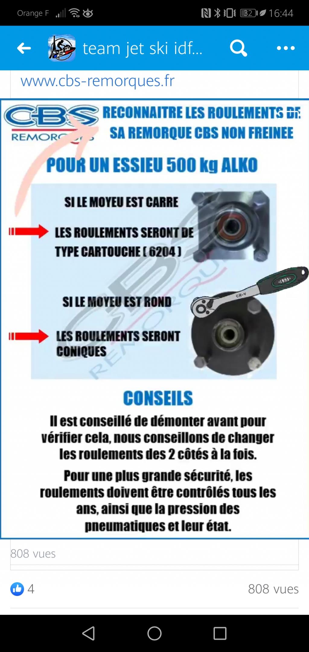

PostPosted: Wed 1 Jul - 08:37 (2020)    Post subject: Roue 13 pouces, chargeur batterie, roulements CBS T3 Reply with quote
Merci pour le lien  Okay
Je regarde ça ce week-end, il faut dans tous les cas démonter les roulements avant de les commander?
Il n'existe pas une référence unique pour les CBS T3?

PostPosted: Wed 1 Jul - 10:11 (2020)    Post subject: Roue 13 pouces, chargeur batterie, roulements CBS T3 Reply with quote
Réf 6204 appel mecajet pour confirmer 👍
Posts: 8,939
Point(s): 8,943
PostPosted: Wed 1 Jul - 12:10 (2020)    Post subject: Roue 13 pouces, chargeur batterie, roulements CBS T3 Reply with quote
Si c'est des roulements coniques la réf c'est  30203 et 30205 skf il faut démonter pour êtres sur 😉

PostPosted: Thu 2 Jul - 21:24 (2020)    Post subject: Roue 13 pouces, chargeur batterie, roulements CBS T3 Reply with quote
Au top Fred  Okay

PostPosted: Sat 4 Jul - 10:51 (2020)    Post subject: Roue 13 pouces, chargeur batterie, roulements CBS T3 Reply with quote
Ne pas oublier le joint aussi 30x52x07
