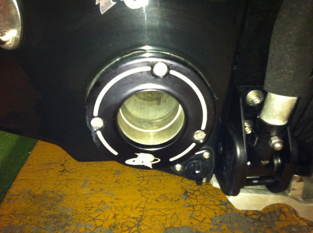

plus sérieusement.la sortie riva n'a pas que des avantages.
elle ne possède pas le tuyau soudé avec le coude pour empéché l'eau de rentré à l'arret donc garde ta sortie origine ( même diamètre).
mais bon pour la ..... à 150 euros c'est pas donné

Le bruit peut être je sais pas ?
Je sais pas si c'est ce que j'ai, ça se présente comme ça à l'intérieur, j'ai pas de point de comparaison je sais pas si c'est juste l'embout ou toute la sortie qui a été modifiée Rolling Eyes

tu as un belle enjoliveur riva nek   Exclamation

C'est un grand mystère les modifs de mon 15, d'après l'ancien proprio j'ai le free flow et d'après Julien la boite à eau n'est pas modifiée Rolling Eyes
Pour autant il est plus bruyant qu'un 15 d'origine donc je comprends plus rien Rolling Eyes

Au vu de la photo on dirait que tu as pas de freeflow. Juste l enjoliver riva

free flow possible (on voit pas le reste)
c'est en clair supprimer le passage de l'échappement par la deuxième boite à eau donc si pas raccorder tu as un free flow.

Tu as 2 boites à eau Lilou ??
J'en ai qu'une Julien m'a dit que c'etait normal a partir de 2010

alors la oui.  ( une seule boite donc sortie à droite) en diamètre 45 mm
si tu est en diamètre 60 mm tu as un free flow.
